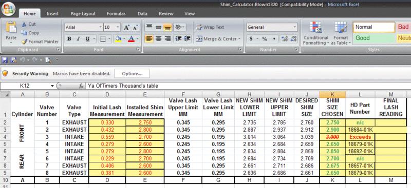

    Hittade även en EXCEL dokument som man ska ha som mall vid justering!
    Ser ut så här:
    Exceldokumentet hämtar du här:
    http://harleyforum.se/files/Shim_Calculator.xls
