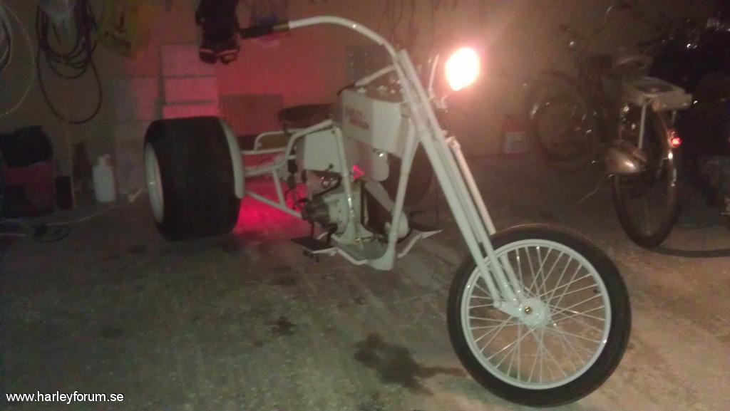

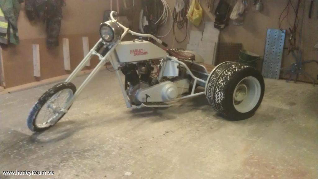

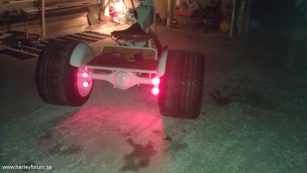

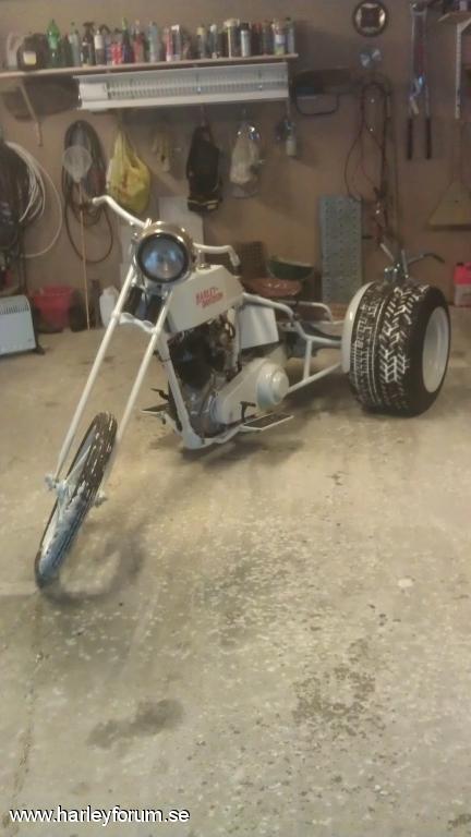

Springer ca 8" längre. Toyota Corolla-78 bakaxel. Volvolåda 4vxl med back.hemmagjord övergång motor/låda. Tank i rostfritt hemmabyggd, oljetank likaså. Bakdäck 345-35-15 på chevafälgar 30-talet med ombyggda nav. Motor 1200cc (61") med nästan allt nytt i, bla sitter det SKF lager i nu. Skall besiktigas (SFRO) och sen skall det köras.
Byggd av Uffe Stjärnholm Gotland
