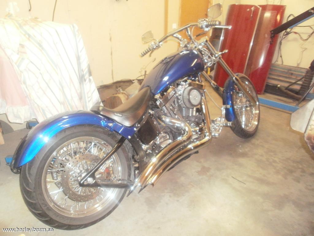

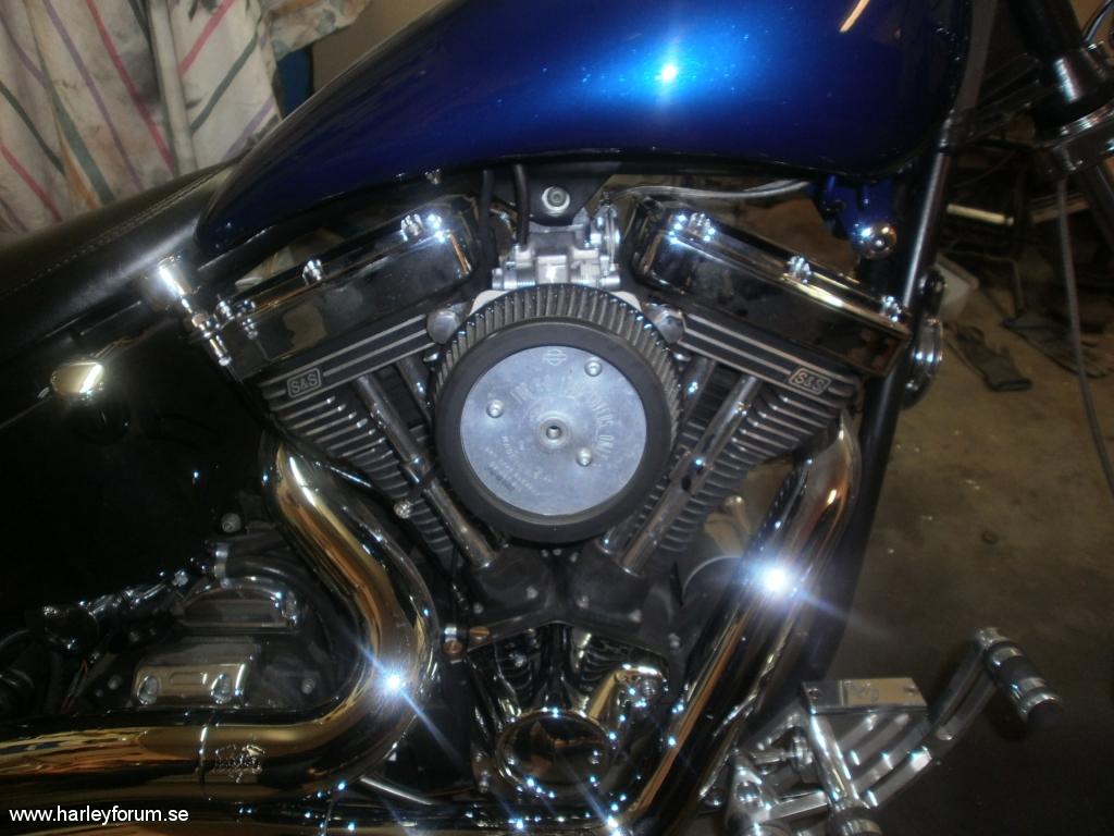

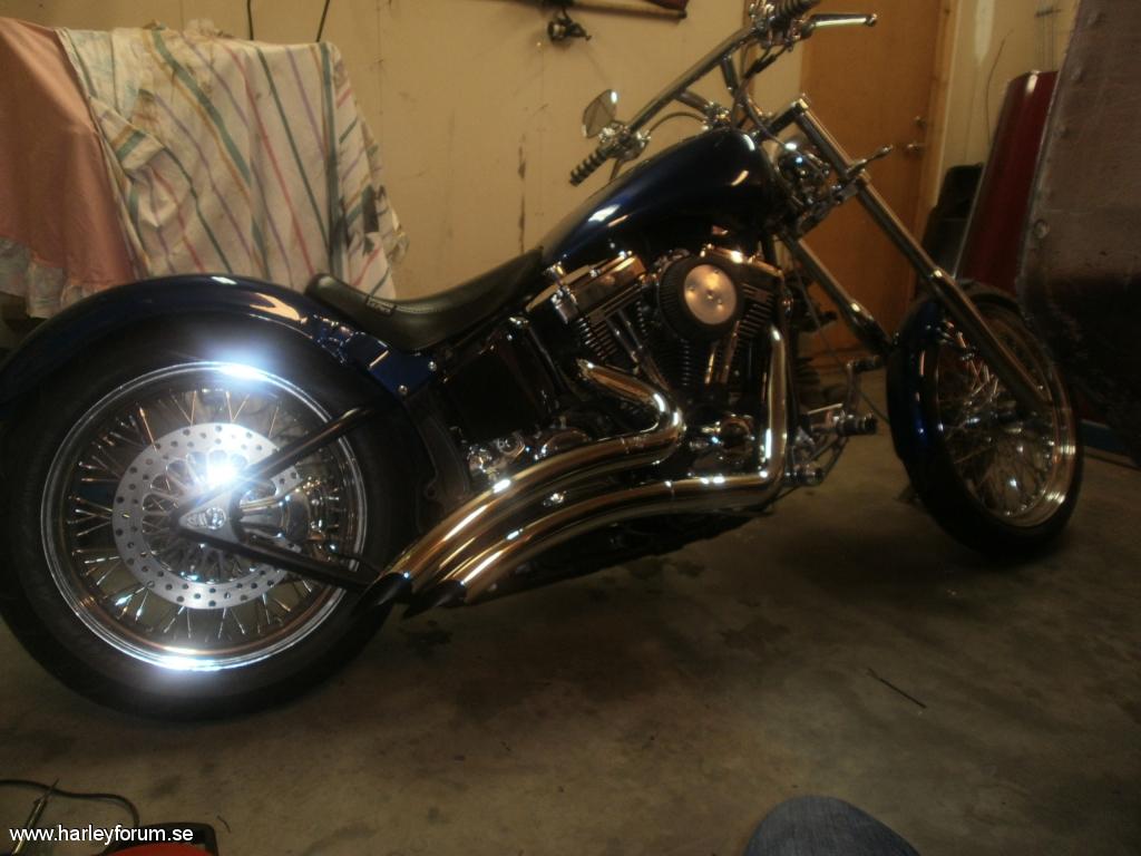

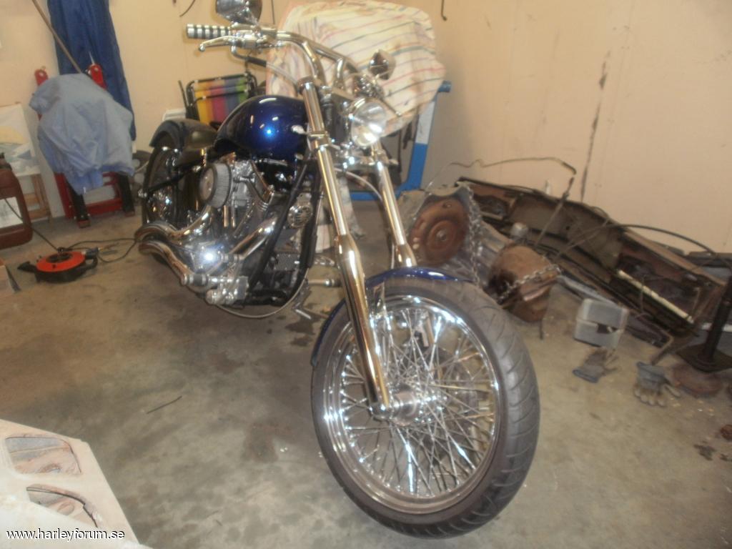

En heritage som är importerad som skrot,Brandskadad. 99:a.Jag har byggt och filat i 3 år på den.Motor är en 99 evo standard borr 1340,med s&s 10,5 kolvar och S&S toppar.kammen är en vass andrews.Förgasaren en mikuni 42.Innsuget ett original portmatchat(lövtunt).tändningen orginal med sportster box.Köpte papper och bes.ramen är orginal softail 99.Med wideass swing. Bakskärm är hembyggd. Framskärm hembyggd.Tank zodiac.Gaffel köpt beg.blocket 6 grader+.6"längre.Hojen är bromsad med original förgasare cehin cv,75 bakhjulshäst och 118 newton i vrid.men det kändes när jag böt förgasare att det gjorde susen.Den går kanon fint(lite stötig kanske,eller...,nej den går kanon).
