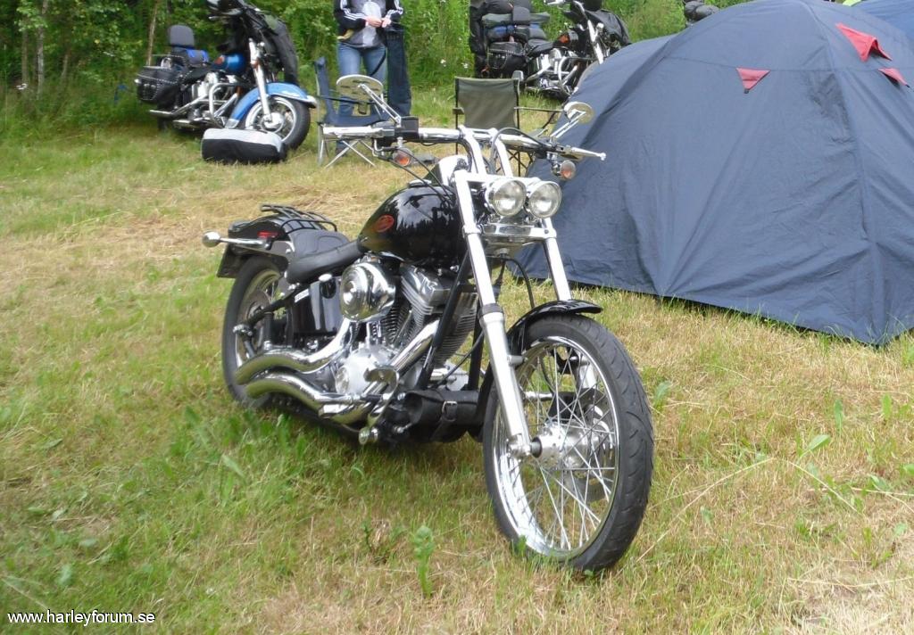

sänkt, bortkapade skärmstag, bytt bakskärm.
utrejkat styrhuvve ca. 39gr.
+12 billet framgaffel, 6gr i kronan.
19" framhjul.
5,5" bakfälg m. Avon 180-däck
x-tra framflyttade fotpinnar.
34-kugg framdrev
1550-kit med högkomp kolvar.
se 211 kammar.
direkt link (bänkad hos båging - mek1).
ca:96hk & 158nM på bakhjul med egentillverkade insatser i BigRadius pipor.

hej. ang trimmning så har jag bara monterat 95" cyl+högkompkolvar tillsammans med screamin eagles 211 kammar och sen bänkat den med direktlinksystem. går kanonbra!! gaffelbytet måste man ju se till så försprånget hamnar rätt. jag har 14cm. bortsett från att det blivit lite längre svängradie så känns den bättre såhär än orginal, både i kurvor och på raksträckor. inga tendenser till vobbel då har jag ändå passerat 200+
2016-06-18
ps. ang avgassystem så svetsade jag ihop 2st propipeliknande miniverioner av insatser. fick 110 Nm med org BigRadius insatser. så 158 med mina egna va viss skillnad
