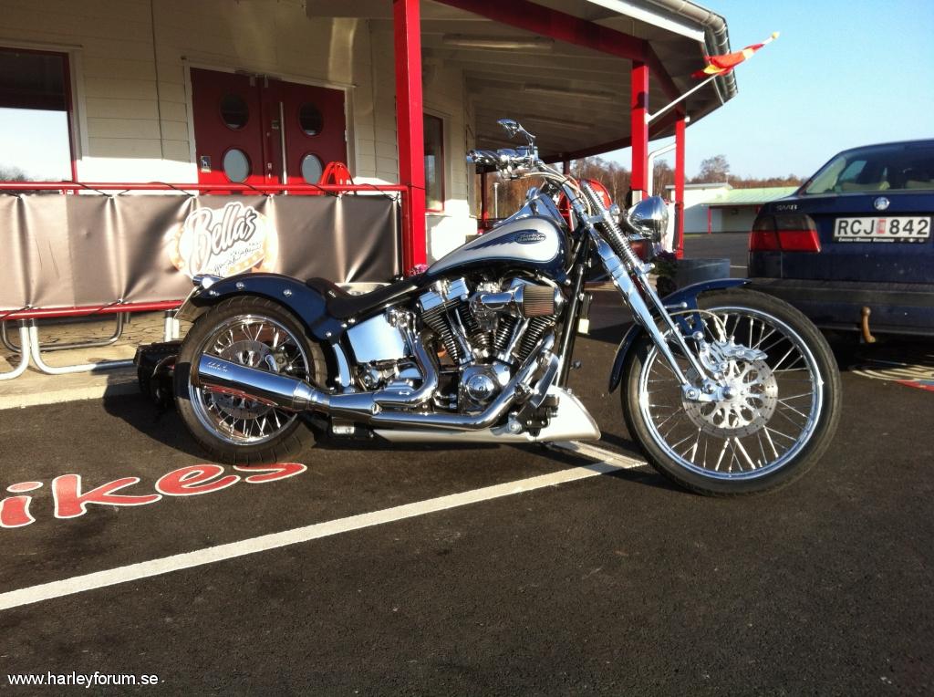

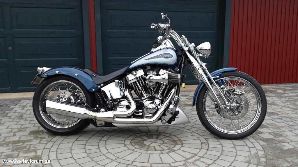

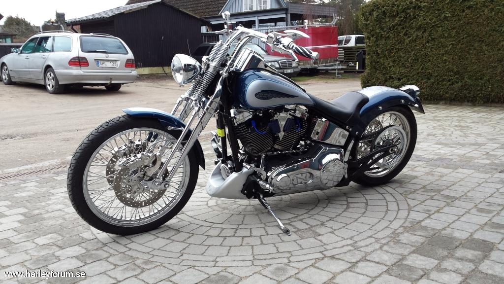

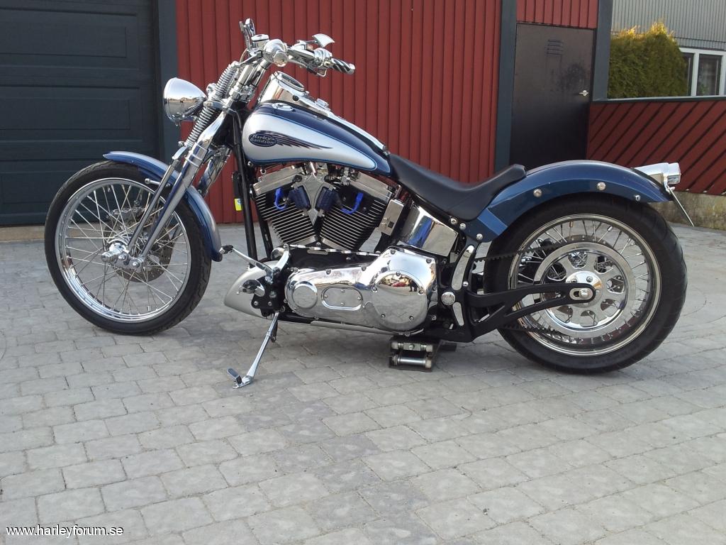

Det finns nog inte en orginalpryl kvar att byta ut på hojen.
124 cu" TCB motor under ständigt jagande efter med power.
4,5 graders rake på gafflen som även är ombyggd med intergrerade stötdämpare inne i fjädrarna.
Egentillverkad baksving a la Penz performance med 200 bakhjul och egen knackad bakskärm.
Dubbla skivor med PM sexkolvsok fram.
2011-11-13
Det blev riktigt bra med "rakekittet"
2012-04-18
Jävla snygg hoj!
2012-04-26
Najs !!
