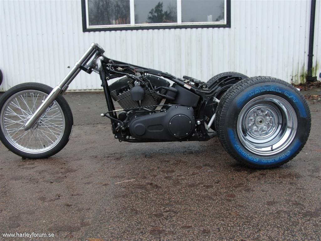

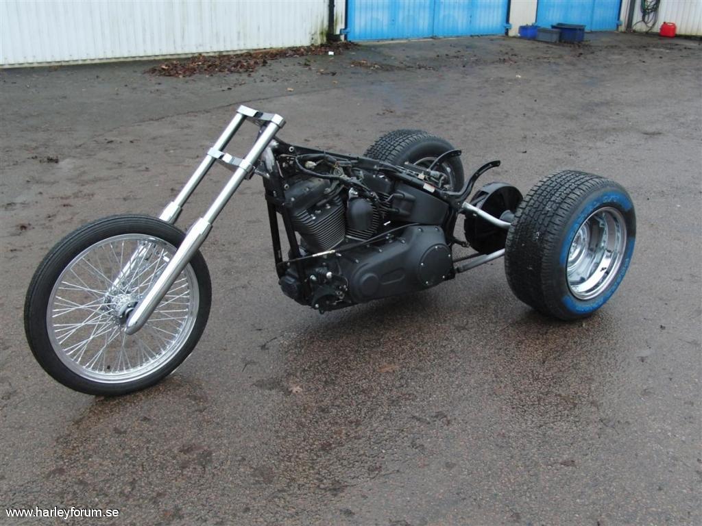

Från början en night train 2007 som CCS i moheda kompletterade med en trike bakswing och rake av styrhuvudet.
Det jag modifierade är

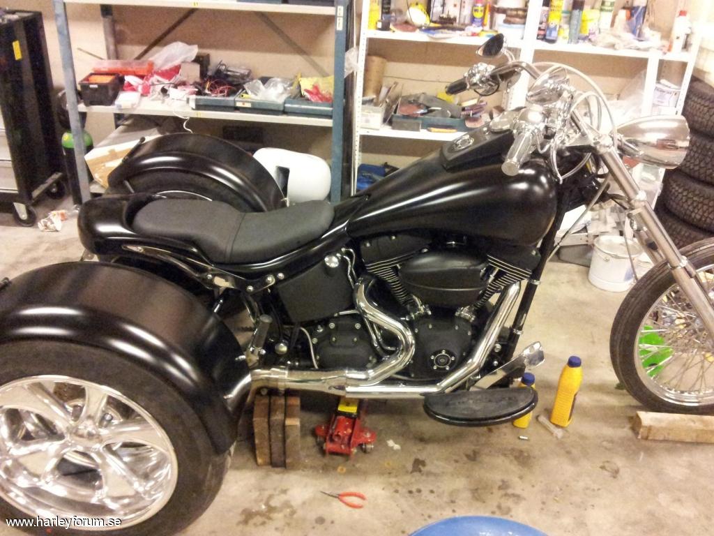

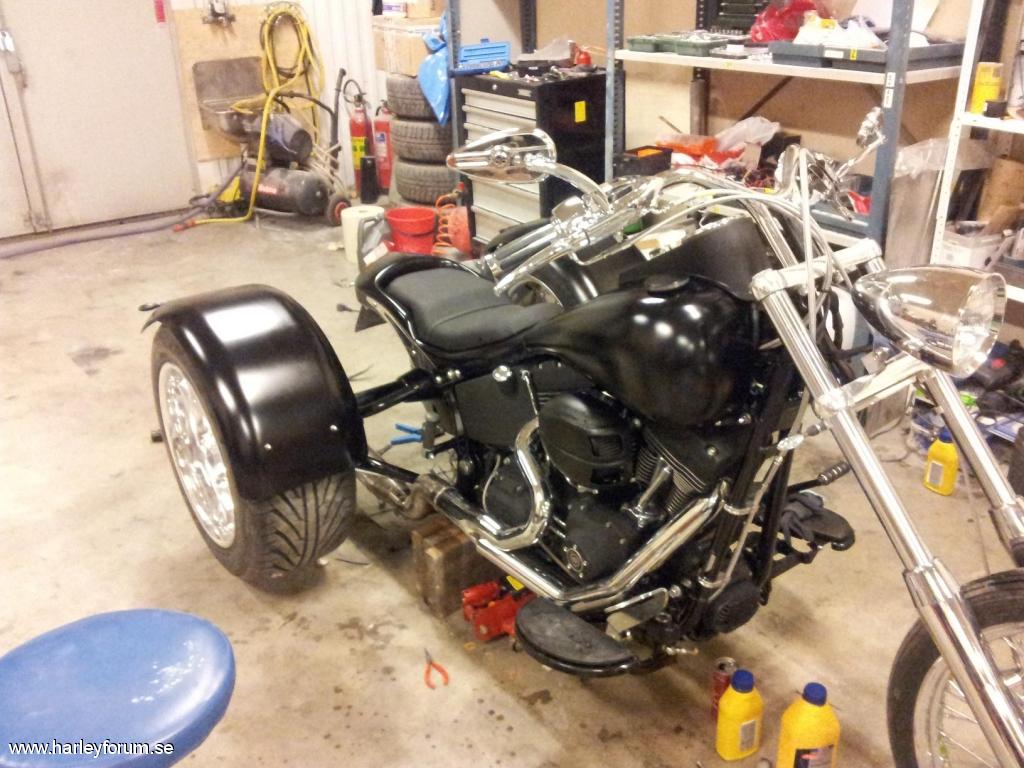

- 2" strechad tank som jag strechade ytterligare 2-3"

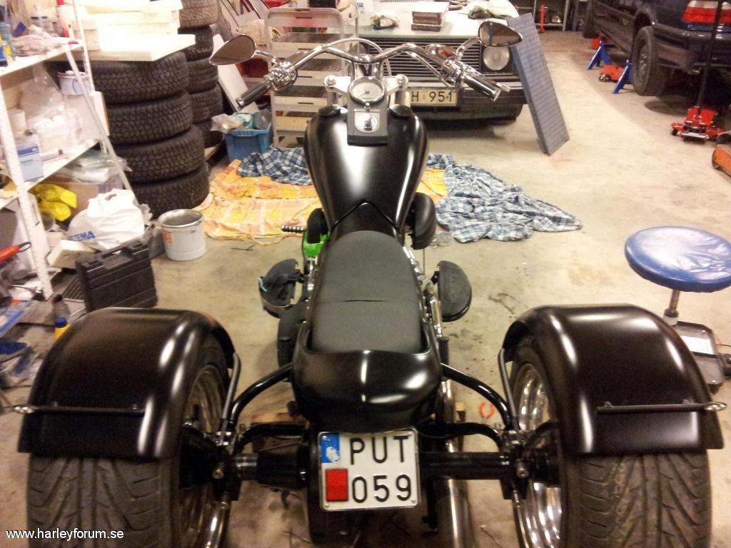

- helt ny sits, tillverkade i komposit material fylld med 2-komp polyretan skum.
- Skärmstag + skärmar
- ny tank panel i kolfiber (ej med på bilderna än)
2012-12-27

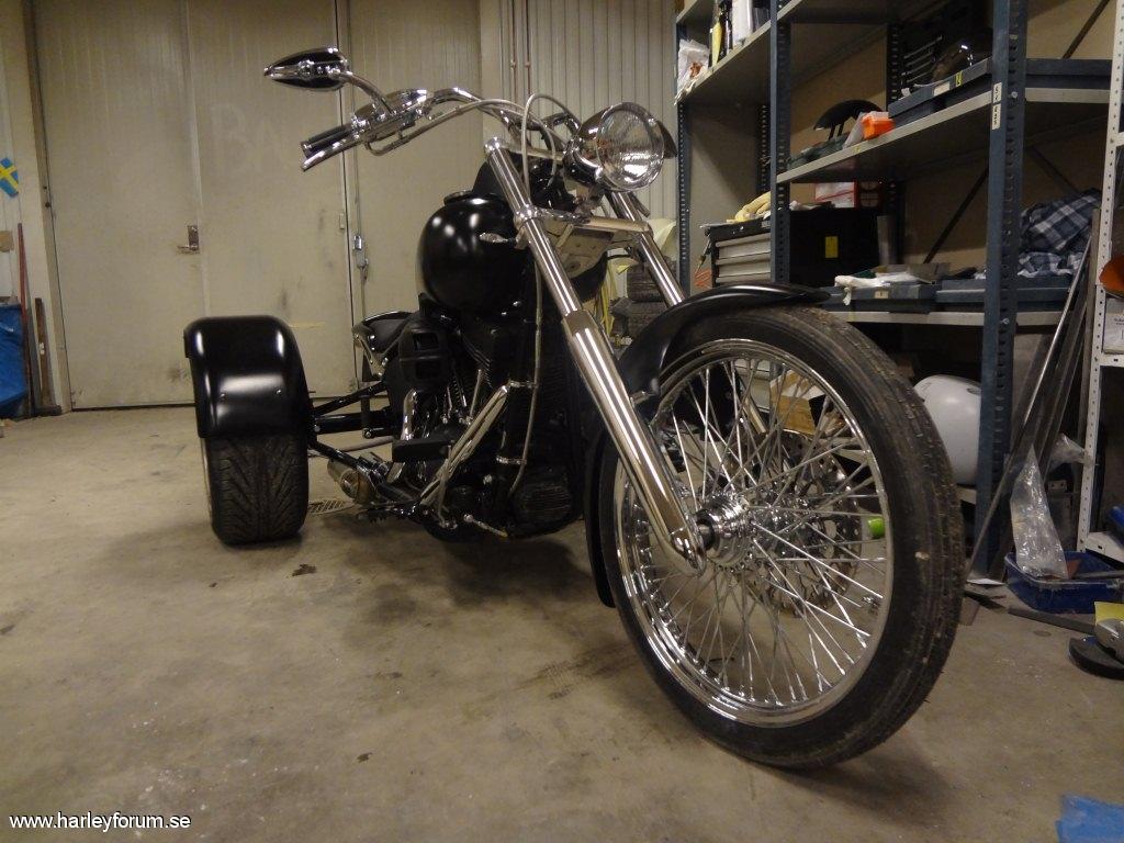

Den är både rakead i styrhuvudet och har en rakead krona (ställbar) så jag får till rätt försprång.
Allt är fixat av calles chopperdelar, svetskunnigheten är inte så pass bra så jag skulle ga svetsa ett styrhuvud själv.
