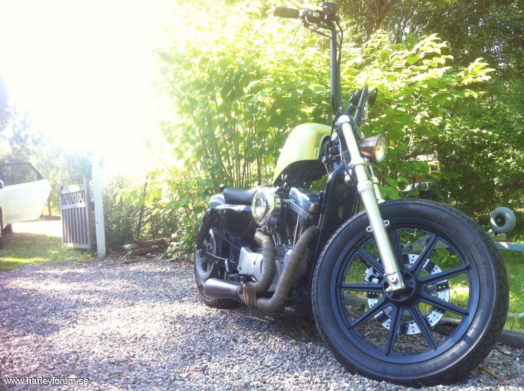

Sportster XL Custom - 883 i gul/grön tappning
Hjul: FXR/Sportster 90-tals 9 ekrade, pulverlackade svart
Däck: Bak Avon 160/80/16, Fram Metzeler ME880 110/90/19
Styre: Burly narrow 14" apes, indragen el, retro handtag, 1" risers
Framlampa: Fejkkoppar Bateskopia 4"
Baklampa: Bateskopia
Blinkers: Micro LED
Hastighetsmätare: Flyttat till v-sida med universal fäste, indikatorlampor flyttade till avkapad och omvänd Sportster lampkeps.
Tank: Sportster Peanut 7,8L - 90 tals med rak kant mot botten, höjd 3"
Tanklock: Original till tanken
Sadel: Harley 48 originalsadel
Bakskärm: Kapad originalskärm + kapade skärmstag
Framskärm: Ingen
Bromsskivor: 5 star Zodiac
Stötdämpare: Bak 10,5" Burly, Fram Sänkt 2" med PS fjädrar
Avgas: DanMoto Higwayman 2-1, lindat med titanfärgad linda
Fotpinnar: Original mittmonterat från Nightster 2010
Luftfilter: Cromad teardrop kopia med KN filter, omdragen vevhusvent till separat filter.
Rensad på reflexer och remskydd, flyttat tändningslås, tändspole

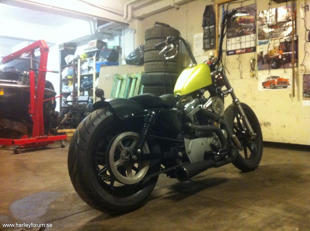

Har du besiktigat sedan du kapade bakskärmen?
Hur gorde du med "kontaktboxen" som sitter i baklyktan original?
Har samma stuk på min sporre (-07) men har inte gjort något åt bakskärmen ännu, skulle vara kul att se fler bilder!
2011-08-15
Tack. Jag har inte besiktigat ännu men det ska inte vara något problem.
Den här kontaktboxen du menar, hum? Jag tog bort allt som hade med baklyset o blinkers att göra, sparade bara de avklippta kablarna. Kompletterade blinkerskablarna Badlands loadequalizer, den billiga varianten, för att slippa massa motstånd till led grejerna. Fler bilder hittar du på min profil
