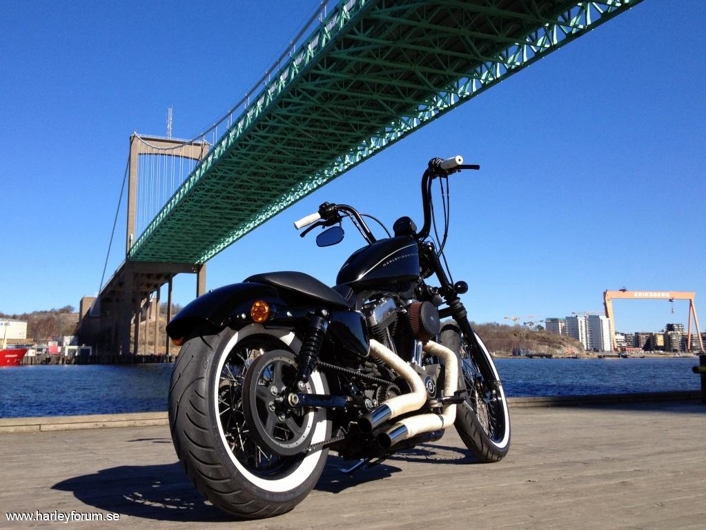

2010 Sportster 1200N - "Bandit Queen"
Ägare J418
Motorcykel 2010 Sportster 1200N
Motortyp 1202 Evolution
Färg svart
Uppdaterad 2013-09-06 00:37
Rullat (km) 20_000 Kilometer
Inköpsdatum 2012-06-01
Antal visningar 1495
- sänkning, endast bak. 11" progressive
- apehanger styre, hd:s egna miniapes
- vance n hines, big radius 2-2 avgassystem
- avgasbandage
- arlen n ness big sucker luftfilter
- retro handtag
- flyttad reg skylt, egen design, bockad plåt med svetsad förstärkning. Använt orig belysning
- flyttade blinkers fram, egen design, frästa detaljer. Sitter med samma skruv som själva framgaffeln.
- blinkerglas fram bytt till rökfärgade. Bak går det inte då detaljen är inkapslad. Där tänker jag spraya det mörkare.
- bakblinkers kapade
- spegel flyttad, höger sida till vänster så den hamnar nedanför styret
- roland sands regulator gas/koppling handtag
- bort med framskärm, har ett svart hårband istället runt framgaffeln. Funkar bra
- avon venom/cobra whitewall däck. orig dimensioner.
- kåpa framför framdrev borttagen, samma med bältesskydd
- tändspolekablar röda
- pakethållare
- svart målad ram runt framlampa
- tanklock, drop in stil.
- sidoväska, verktygslåda stil. Sitter runt bakaxel vänster sida.
- framgaffel övre delen täckt med vinyl folie
- allt är mappat med egen tuner efter byte av avgas & luftfilter.
2013-08-14
Väldigt lyckat, snyggt.
Undrar vad du gjort för att få övre gaffelbenen svarta? svartkrom, vinyl?
2013-09-06
Tack!
Kul att du märkte den detaljen. Tycker det är rätt fult när alla kör det svarta stuket på hojen & glömmer av den övre biten av framgaffeln. Jag köpte helt enkelt svart vinyl på http://www.pandurohobby.se och tejpa dit. Använde hårtork & visakort för att slippa bubblor, sätt "sömmen" inåt så den inte syns och inte i färdriktningen så det kommer in vatten & skit lätt.
