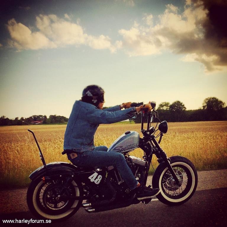

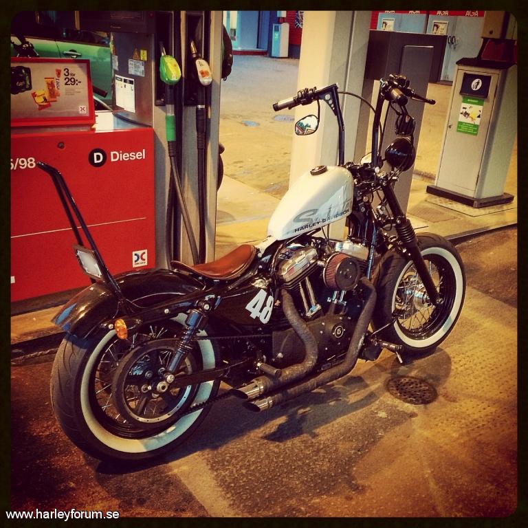

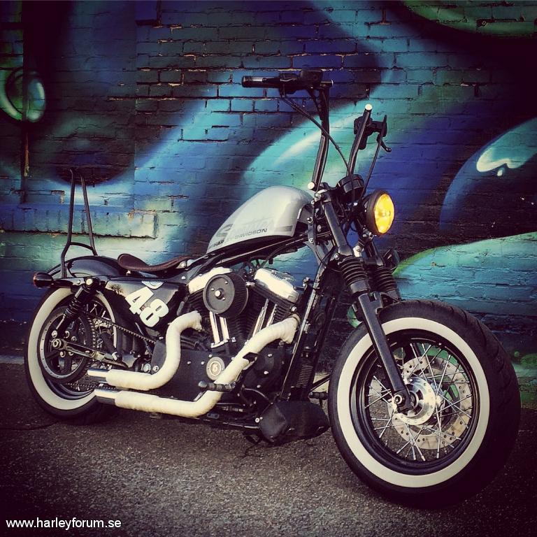

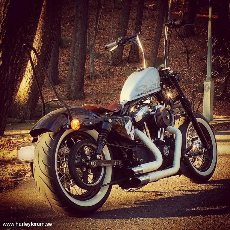

Min 48:a finns att följa här i min mod tråd...
http://harleyforum.se/showthread.php...er-Forty-Eight
- H-D Screamin Eagle Super Tuner
- Arlen Ness Big Sucker Stage 1 aircleaner
- Vance & Hines Black Short Shots lindade
- H-D Passenger Footpeg Kit
- H-D Passenger Pillion Seat
- H-D Toolbag
- Road 6 Customs Narrow Holey Roller bars 14" (internal wiring)
- Road 6 Customs aluminium end caps
- Burly cable kit
- Jammer 10" Z-styre tidigare innan det Biltwell Keystone
- H-D Diamond Black handtag
- H-D Diamond Black fotpinnar
- H-D Diamond Black Shifter Peg
- H-D Side Mount License Plate Kit
- 3" tank lift
- Borttagen framskärm
- Rensad på reflexer
- Burly Slammer Shocks 10,5"
- Wrinkle black derby cover & inspection cover
- Coil & key relocation kit från DK Customs
- Wire tuck (kablage draget och gömt under tanken)
- Borttagen övre & nedre beltguard
- Lejonkulan Nightrider väska
- Bakre blinkers modifierade och inflyttade 2" med egna fästen
- Svartat ut bl.a trim ring strålkastare, luftfilter mm (Plasti dip)
- Framlampan ut- och uppflyttad frisco style
- Micro LED blinkers fram med omarbetade Arlen Ness fästen
- Solosadel från Redtail Leather "on the frame mount" med eget frontfäste
- Sissy Bar (Bowman Welding)
- 1" risers (Loner Industries)
- Framgaffel "blacked out" med rostfria rör och Kijima gaffelbälgar
- Avon Cobra White Wall däck
Övrigt
- Ev flytta hastighetsmätaren till sidan
