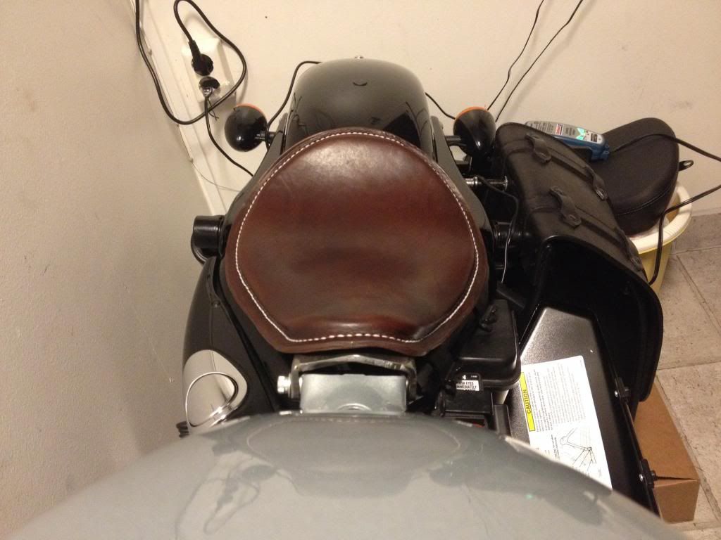

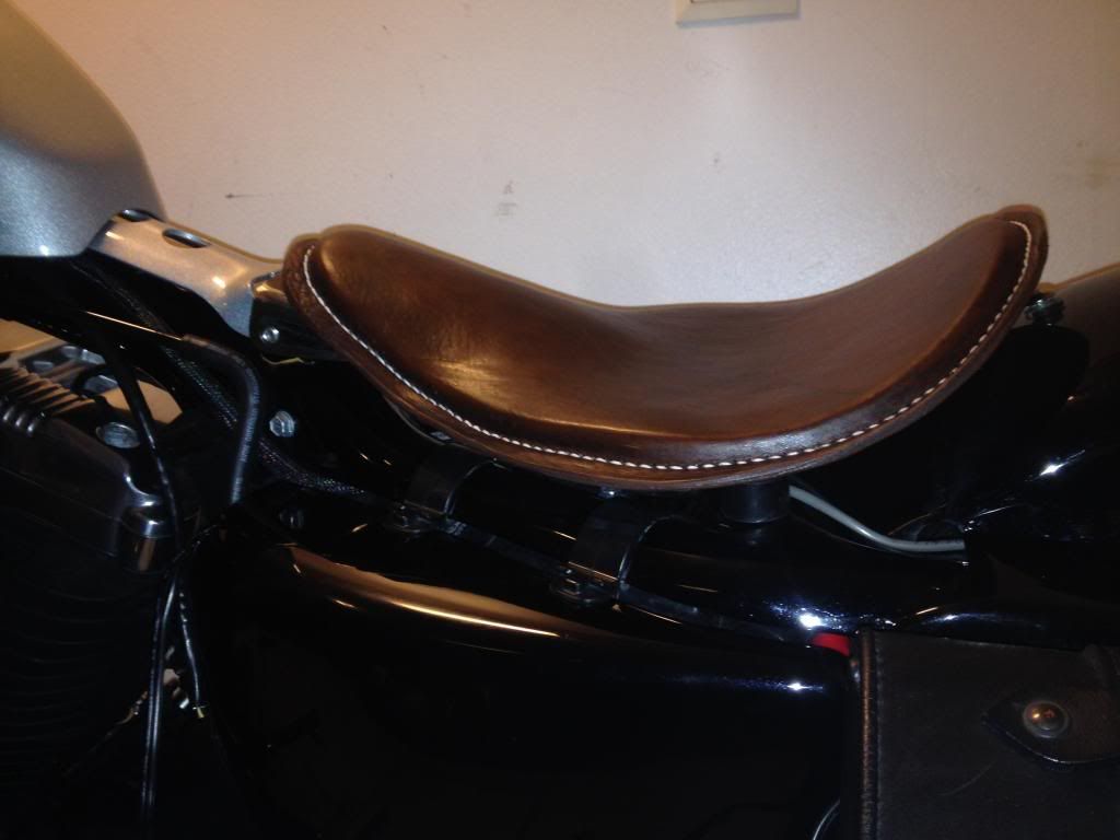

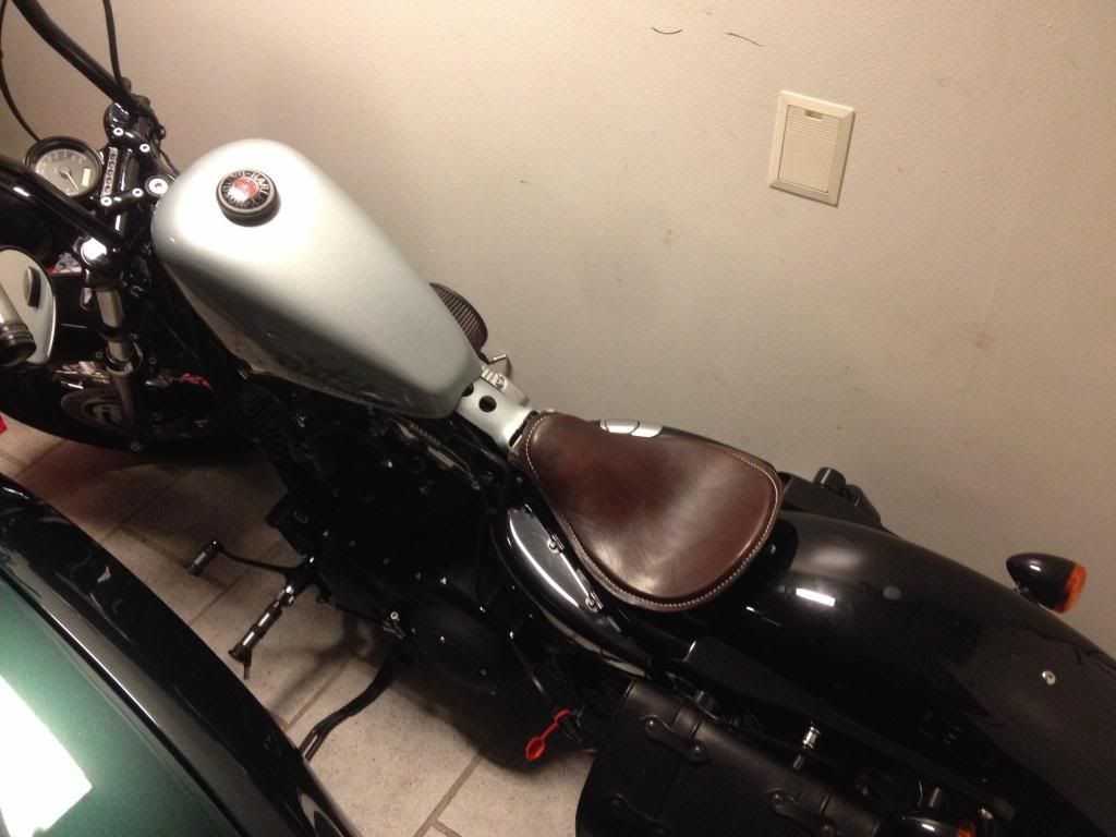

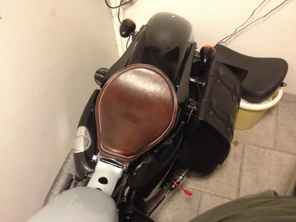

Har väntat ett tag nu på min nya solosadel från Redtail Leather och idag kunde jag äntligen hämta ut den nya från Posten :)
Jag är jävligt nöjd måste jag säga! Riktigt gediget hantverk, grym kvalitet på läder och sömmar och sjukt skön att sitta på! Om den är lika skön att åka på återkommer jag med till våren.

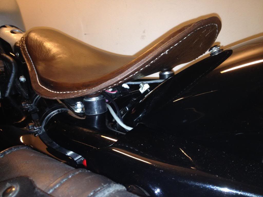

Eftersom jag inte kommer köra med fjädrar utan direkt på ramen så har jag letat efter nåt bra gummi. Inte helt enkelt att hitta måste jag säga men idag gjorde jag ett besök på BDS bildelar och lyckades få tag i vibrationsdämpande gummin. Det blev en perfect match. Nu skall jag bara tillverka ett frontfäste och få det lackat. Jag har gjort en enkel mall i wellpapp för att hitta passformen. Så jag återkommer när allt är på plats...
Mörk antikbrun med vita sömmar...
http://i908.photobucket.com/albums/a...psecd4866c.jpg
http://i908.photobucket.com/albums/a...ps6ed2a169.jpg
Undersidan
http://i908.photobucket.com/albums/a...pse198b47e.jpg
Med mallen för fästet och gummina monterade...
http://i908.photobucket.com/albums/a...psacab740c.jpg

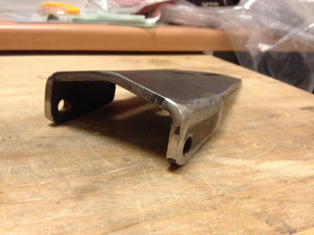

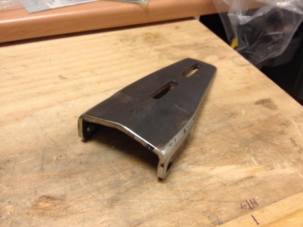

Tillverkning frontfäste för nya sadeln.
Fick färdigt fästet till sadeln i fredags och monterade idag. Skall lackas och sen är det väl färdigt.
Tillverkat av 4mm stål så hållfasthet lär inte vara nåt problem :) Det fina med det är att fästet inte är helt platt utan lätt "brutet", dels för att sadeln har den formen men också för att kunna lyfta på sadeln (ca 5-6cm) för att komma åt kontakter mm. Bytte ut bulten mot en 100mm M8. Kommer tillverka nåt för att täcka kontakter och kablar under sadeln.

Jäklar anamma! Stiligt! Smäckert fäste du gjort också. Du är händig du. Undrar dock precis som Sedition här ovan hur komforten är i längden.
Himla snyggt hursomhelst. :)
Synd att det är så långt till sommarn. jäkla klimat man lever i egentligen.
Ser ju skit bra ut!
Riktigt snyggt.
Tackar tackar! Ja vad gäller komfort så kan jag och min röv återkomma med rapport till våren :) Faktum är att trots att den är rätt så tunn (ca 2,5cm) så är den förvånansvärt mjuk. Det är "memory foam" i den. Jag måste ju ändå stanna ungefär var 12e mil för att tanka peanut-tanken och då brukar baken få vila sig, org sadeln är fullkomligt värdelös när det kommer till komfort :)

Jävligt snyggt oså när man får ner den mot ramenvc;Det ska vibrera o bulta i röven när man kör sporre det är för fan ingen gold wing:D
