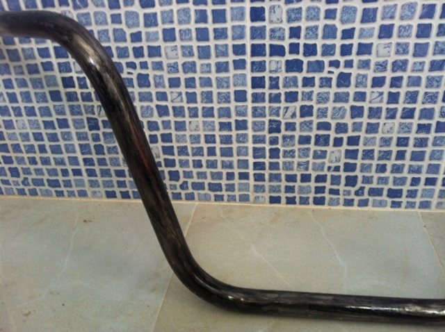

Nu har jag experimenterat lite med styret.
Först scotcha jag ner kromet.
Sen spraya jag svart blank expoxyfärg på en lase (trasa) och tunt spred denna färg över ytan.
Nästa moment blir att göra likadant med hammarlack i kopparfärg, fast mindre mängd.
Efter detta dra över hela styret med scotchbrite igen för att eventuellt få en rolig yta.
Blir det bra gör jag detta på fälgbanorna. Ramen förblir helt RAW.
