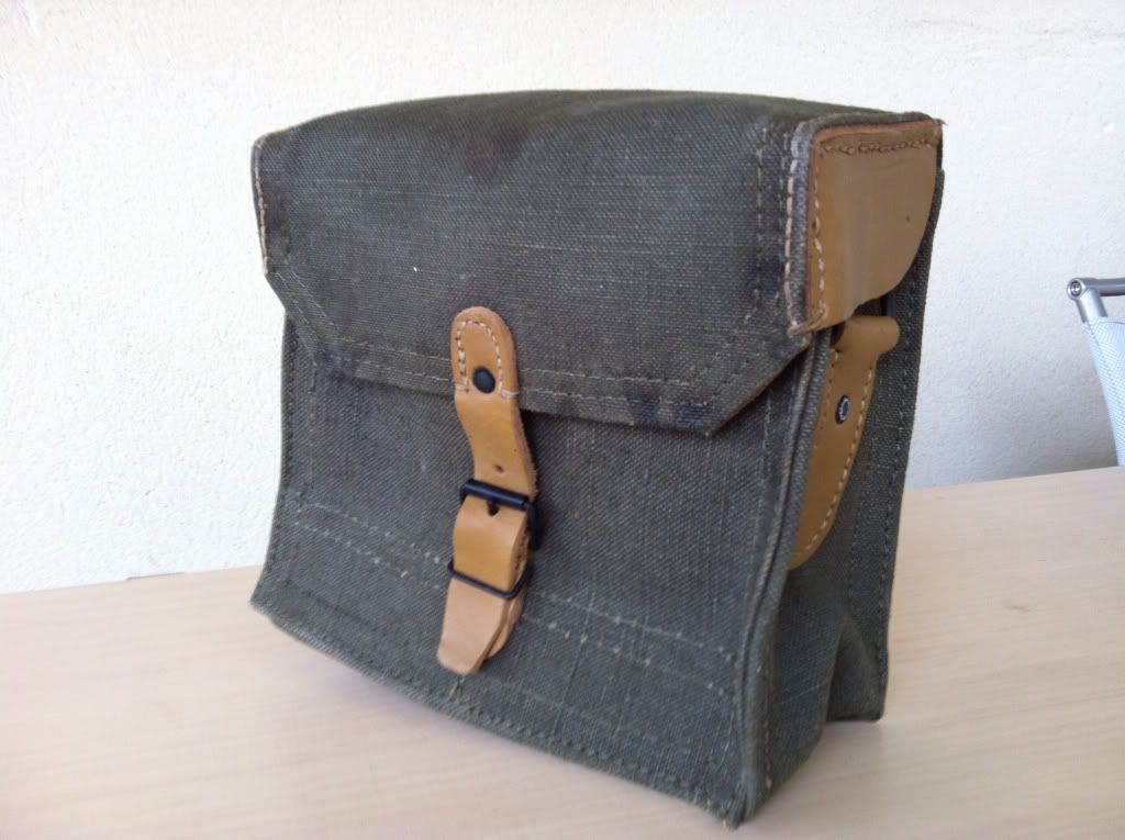

Fick även en kool väska av en god vän, en Belgisk (tror jag) arméväska. Ca 28x28x12cm.

Faan så nice!! Kommer bli grymt

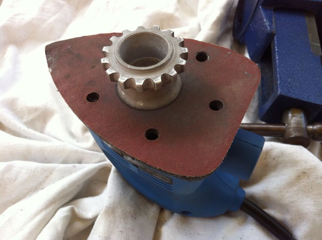

Iallafall, när toppkronan skulle på gaffeln gick inte detta eftersom kronmuttern var för lång/hög. 10mm fel.
http://i1228.photobucket.com/albums/...K/f0493b6b.jpg
Denna handlar det om:
http://i1228.photobucket.com/albums/...K/a1d75a94.jpg
Ringde en kunnig snubbe som sa; -Jaja, det är bara åka ner till en mekanisk verkstad så svarvar de ner mutten så dammskyddet försvinner(eftersom jag redan har detta via lagerskålskittet). Sen ska det passa.
Sagt och gjort, fast det blev admins egna high-tech verkstad istället. :D. Fram med de blåa proffsverktygen från CarTheme och så var projektet igång.
http://i1228.photobucket.com/albums/...K/cad1e632.jpg
http://i1228.photobucket.com/albums/...K/45a207e2.jpg
Slipa ner den jättedåliga sågytan som såklart blev och kom på att när den ligger helt jämt på en glasskiva utan att guppa är det jämt nog!
http://i1228.photobucket.com/albums/...K/29997b64.jpg
Färdigt, allt på plats. vic;
http://i1228.photobucket.com/albums/...K/f6ce2375.jpg
Grymt....det är så man gör vic; f**n va nöjd man känner sig efter en sån lösning.
